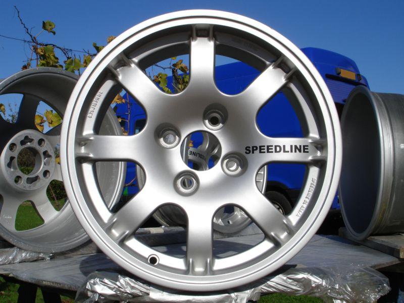

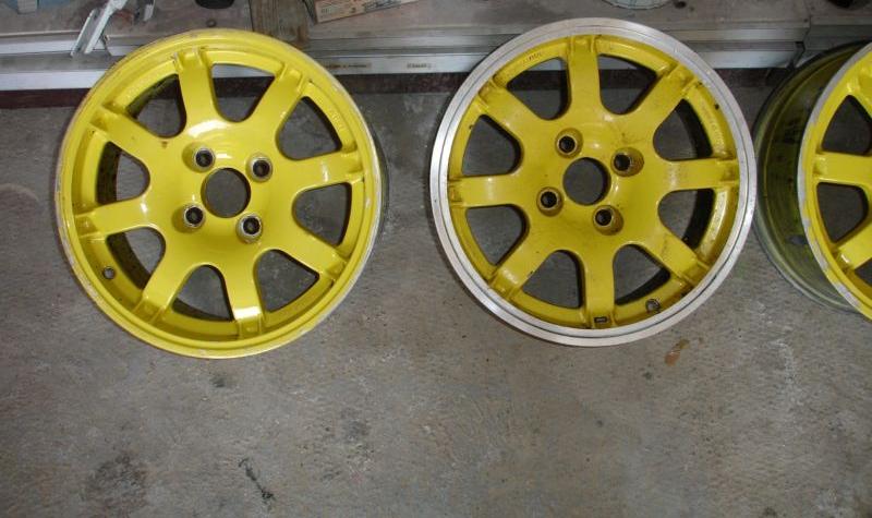

Rénover des jantes abimées, ou comment redonner une vie à des jantes usées.

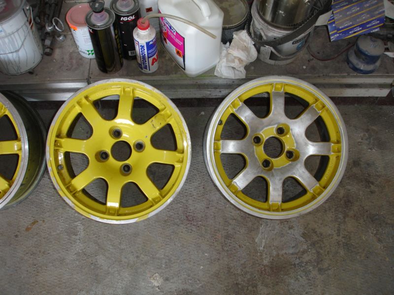

Voilà tout d’abord le matériel nécessaire pour pouvoir réaliser cette opération.

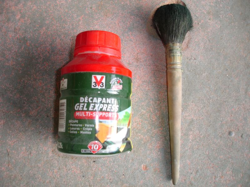

- Des boîtes de décapant en gel (n’attaquant pas l’aluminium) et un bon pinceau en poil de ce que vous voulez.

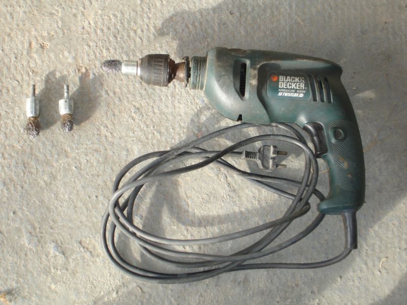

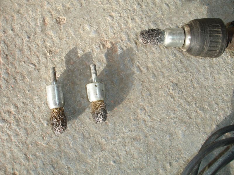

- Une bonne perceuse (électrique de préférence)
- Des brosses métalliques pour perceuse (brosse à tête arrondie souple)

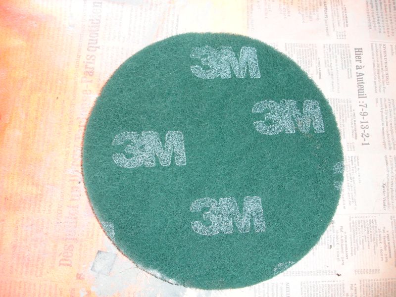

- Du Scotch bright

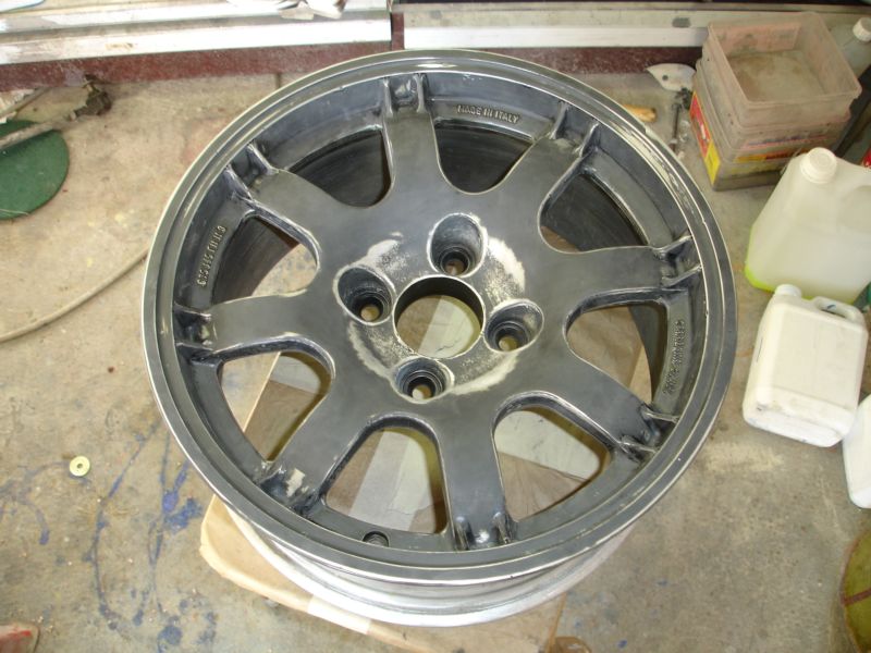

- Commencez par poncer entièrement les jantes à l’aide du SCOTCH BRIGHT (grattez juste le vernis).

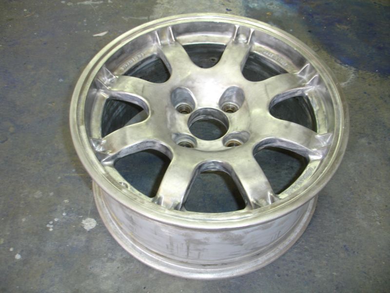

  • Badigeonnez la jante de décapant, laissez le faire son effet (peinture qui cloque), commencez à attaquer la jante avec la perceuse et la brosse métallique jusqu’à obtenir ce rendu : (n’hésitez pas à passer plusieurs couches de décapant).

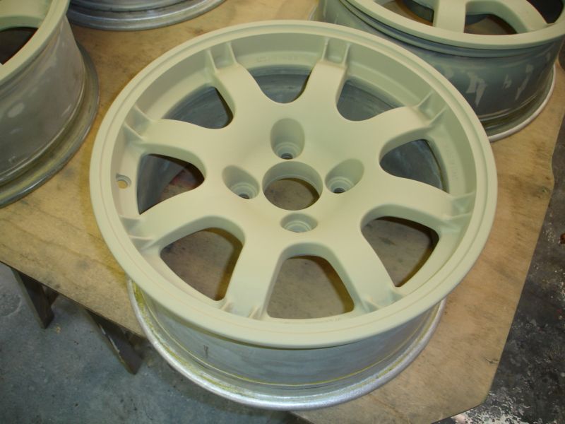

  • Passez un voile de Wasch (produit permettant l’accroche de la peinture sur l’aluminium) sur la jante à nue
- Isolez le Wasch avec de l’après garnissant de préférence pour combler les imperfections éventuelles de la jante
- Poncez la totalité de la jante avec du papier 400 (travail long et minutieux) vos doigts s’en rappelleront

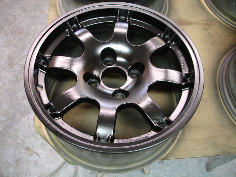

- Pour la peinture, il vaut mieux faire appel à quelqu’un qui sait manier le pistolet car ce n’est pas évident surtout pour des jantes (manque, coulures, …) Si vous apportez les jantes prêtes à peindre chez un carrossier le prix sera beaucoup moins cher. Tout dépend bien évidemment du travail à faire sur les jantes (comptez environ 60 € les jantes pour les faire peindre).
