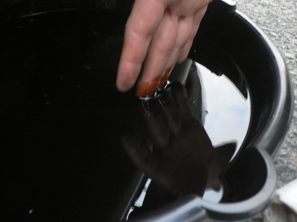

Sur nos 106, AX ou Saxo, la vidange doit être effectuée environ tous les 7 000 ou 8 000 kms. On retire alors l’intégralité de l’huile du moteur, pour la remplacer par de la neuve. On en profite pour observer la qualité de l’huile ainsi vidangée (en la pinçant entre le pouce et l’index et verifier la texture au touché), afin d’éventuellement déceler de la limaille ou du regul qui peut parfois décelé la nécessité de changer les coussinets de bielles/lignes pour eviter toutes dégradations du vilebrequin, des bielles, palier de bielles (si regul il y a alors, vérifier/changer la pompe à huile/chaine/pignon du vilo) => voir article sur vérification des coussinets de bielle/ligne.

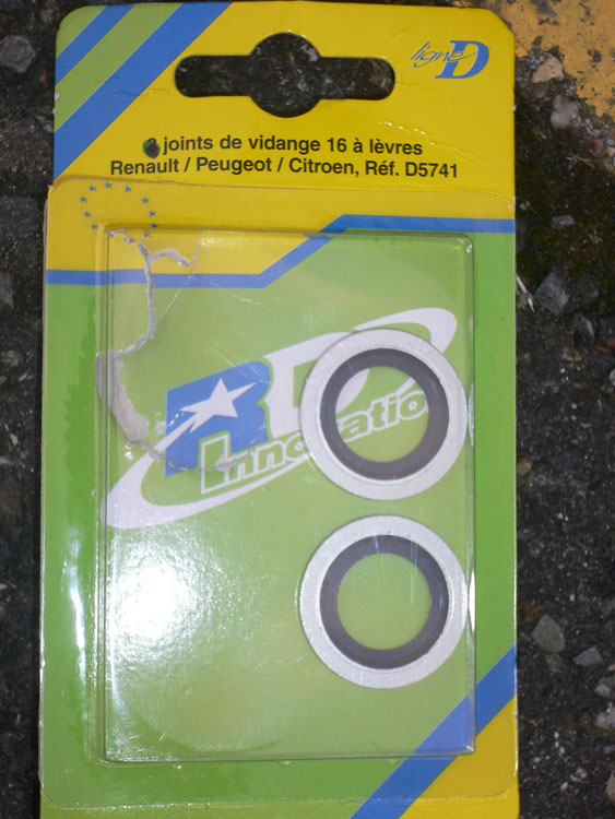

  • Un joint de vidange à lèvre : certains vous diront que ça n’est pas nécessaire, mais vu que ça coûte environ 2 euros, autant se la jouer sécurité ! Si le bouchon fuit ensuite et que vous n’avez pas changé le joint, faudra pas venir râler :]

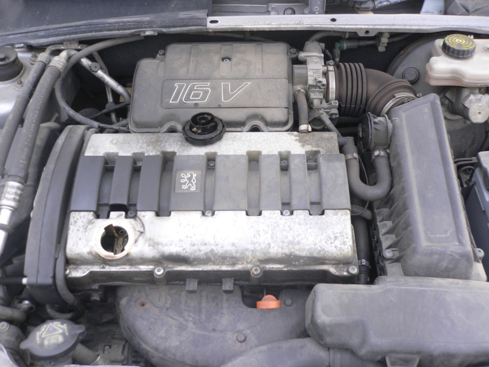

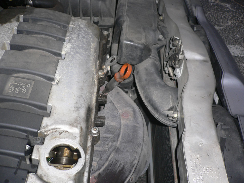

Commencez par ouvrir le bouchon d’huile de remplissage du couvre culasse.

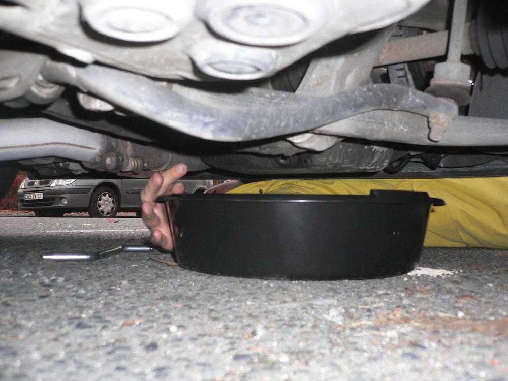

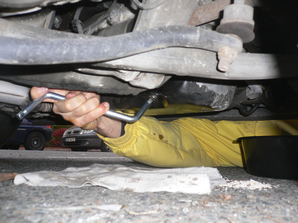

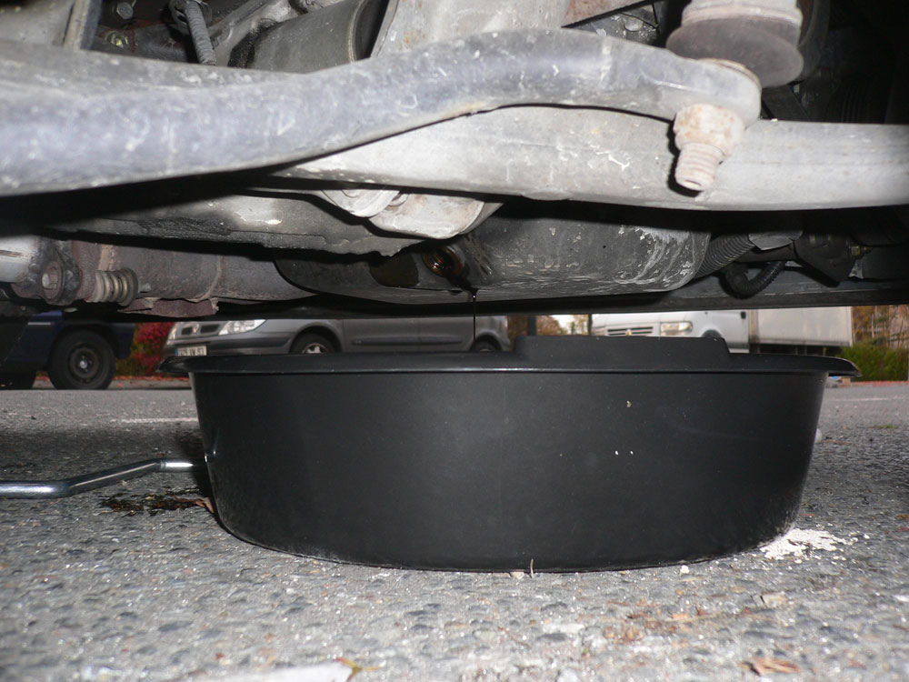

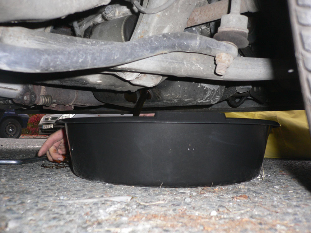

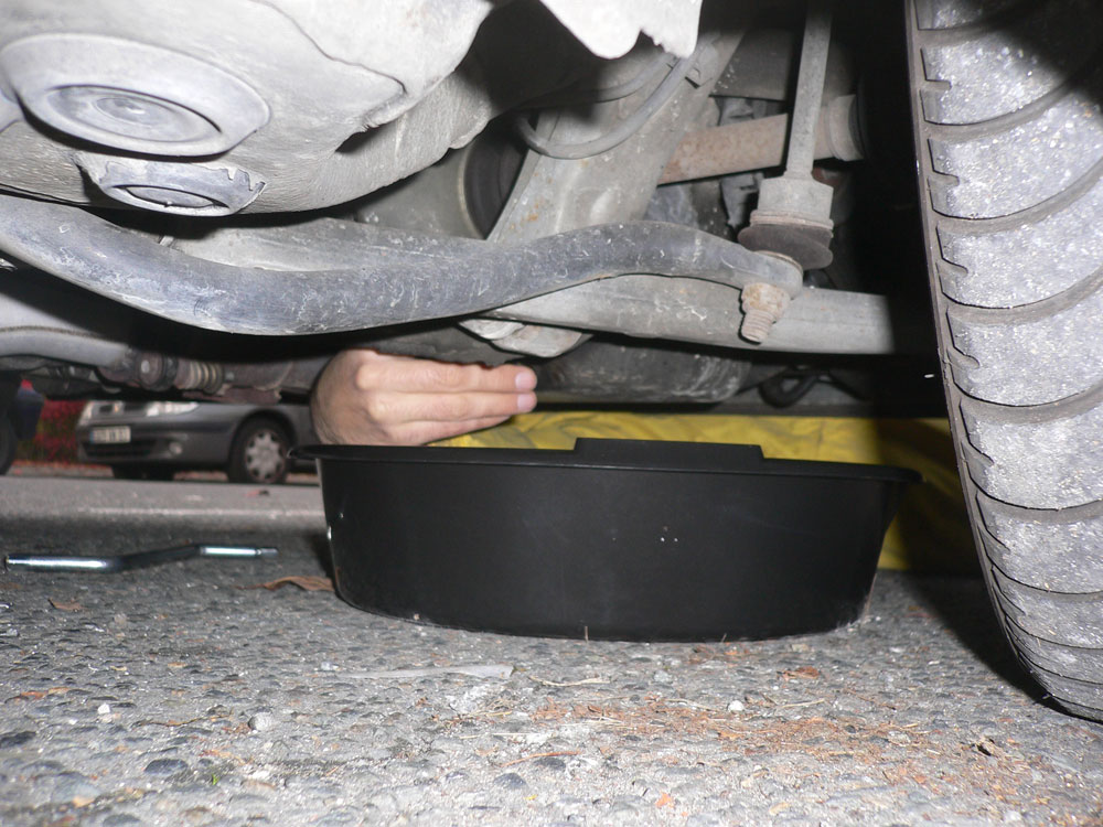

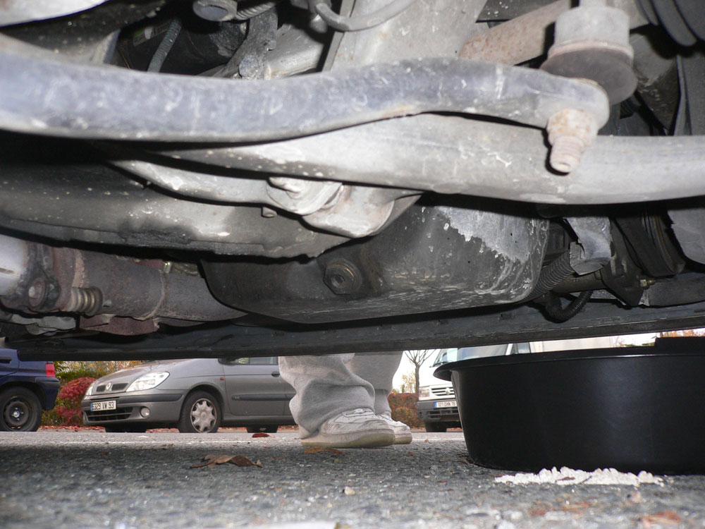

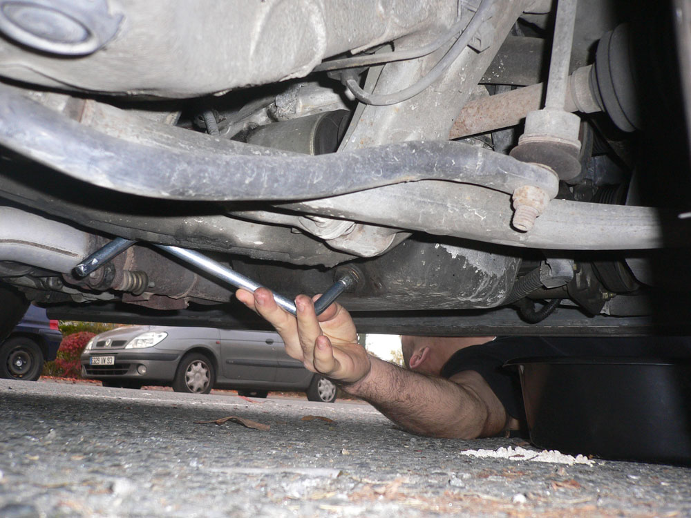

Repérez le bouchon de vidange sous le carter d’huile (sous le moteur), placer le carré de vidange (ou la clef 6pans de 24) sur le petit bouchon, et desserrez, sans faire couler l’huile, mais suffisamment pour pouvoir finir de dévisser à la main.
Positionnez convenablement la bassine afin de recevoir l’huile qui va couler du carter. Pensez à la reculer suffisamment en prévision du jet d’huile.
Finissez de dévisser en essayant de conserver le bouchon à la main sans le faire tomber dans la bassine (ça sera un peu moins sale :p) et en essayant surtout de ne pas vous brûler (l’huile est chaude) !
Laisser le temps à toute l’huile de descendre. Tout doit disparaître !

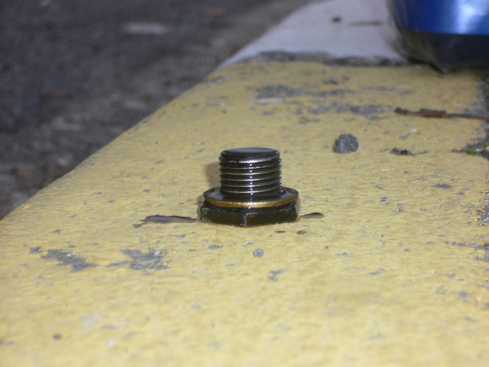

Pendant ce temps, récupérez votre petit bouchon, et habillez le de son nouveau joint. Suivez les conseils de Clochette qui vous dira qu’il faut toujours sortir couvert et ne jamais réutiliser deux fois le même K-Way !…

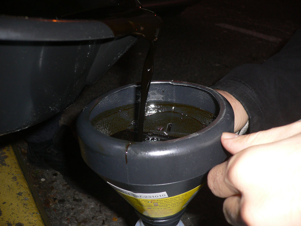

Faites couler un peu d’huile neuve dans le moteur histoire de le rincer.

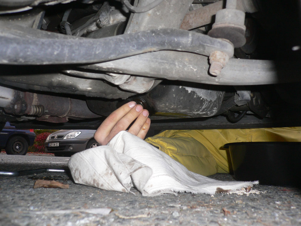

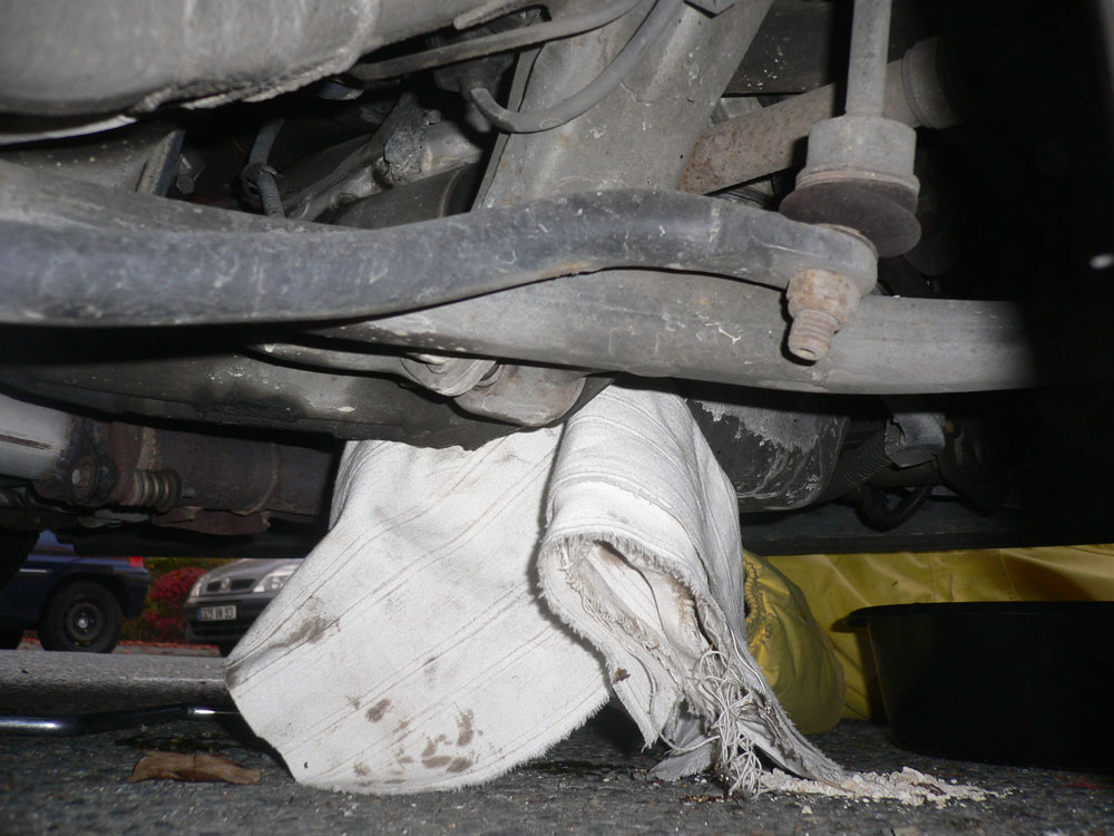

Maintenant que l’huile est toute descendue, retirez la bassine, placer le chiffon à la place (pour ne pas trop salir le sol), rebouchez à l’aide du bouchon et de son nouveau joint.
Nettoyez bien le bouchon, et serrez le bien mais pas trop fort à l’aide de la clef.
Nettoyez le sol, et sortez de là : fin de la première étape :)

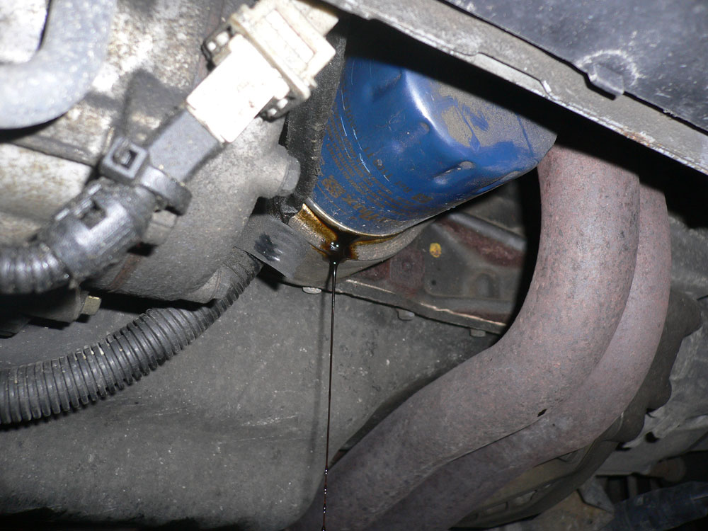

Remplacer le filtre à huile

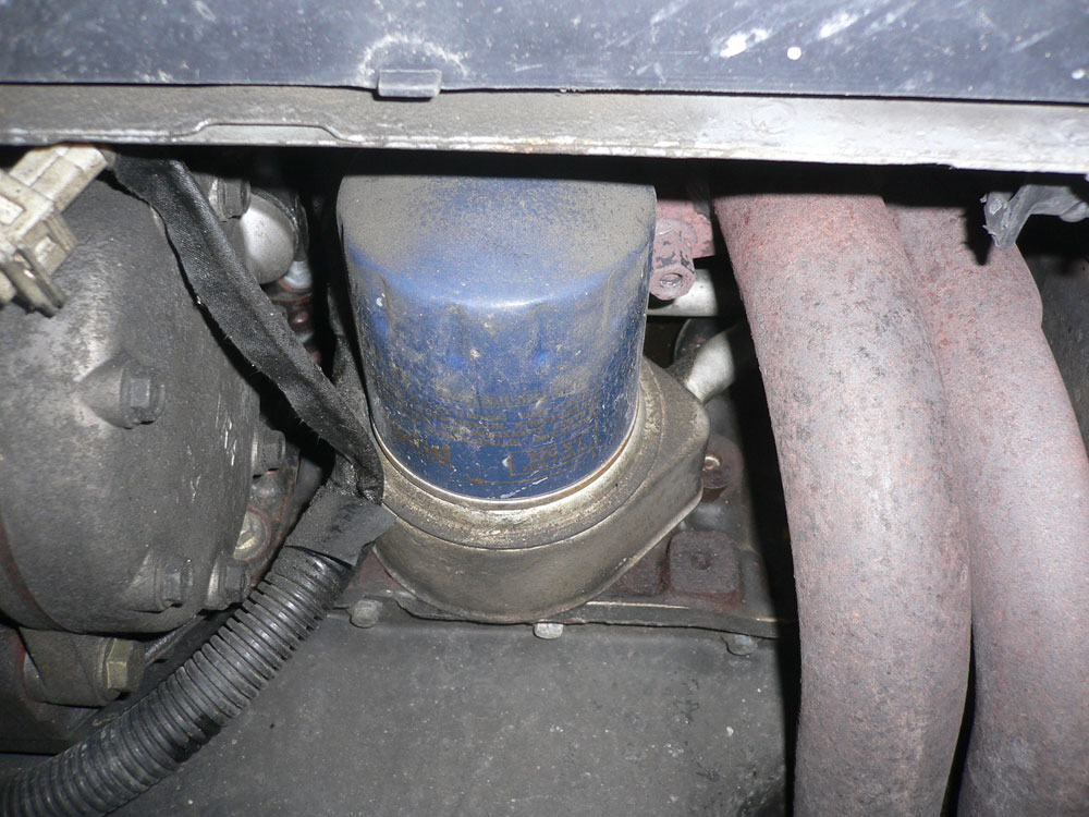

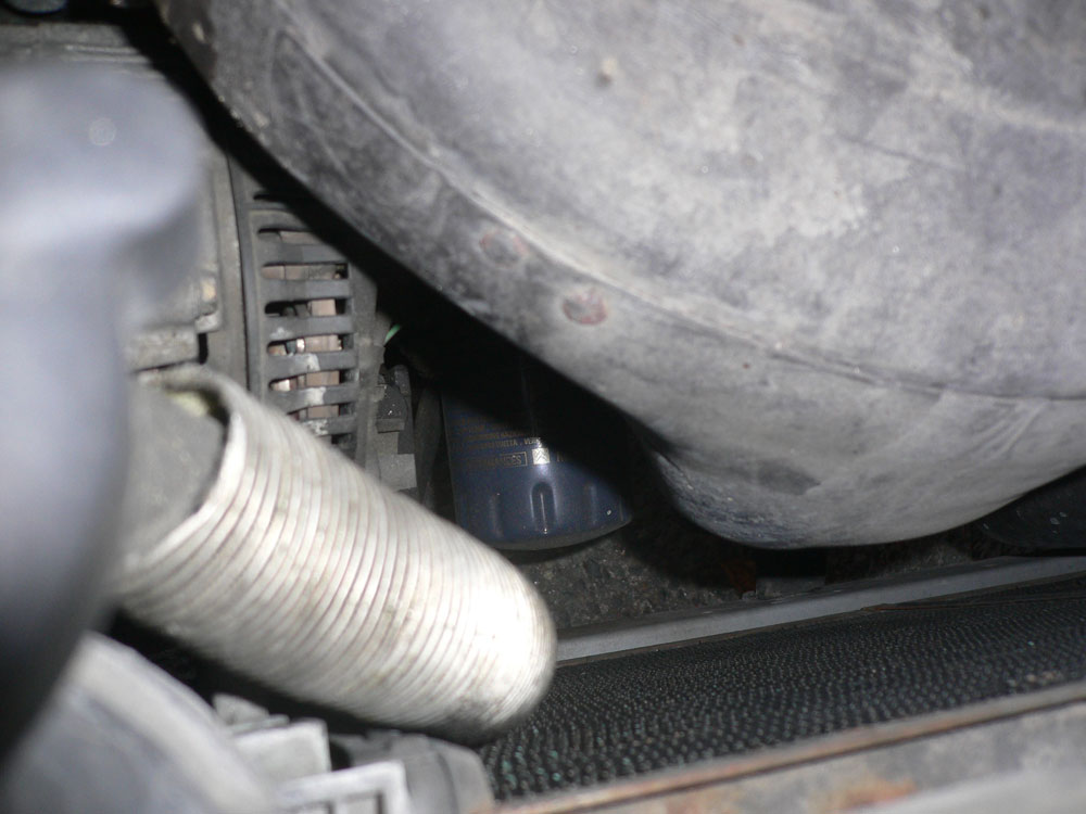

Repérez maintenant le filtre à huile. Cette petite boîte bleue, qu’on peut observer depuis le capot, près du collecteur.

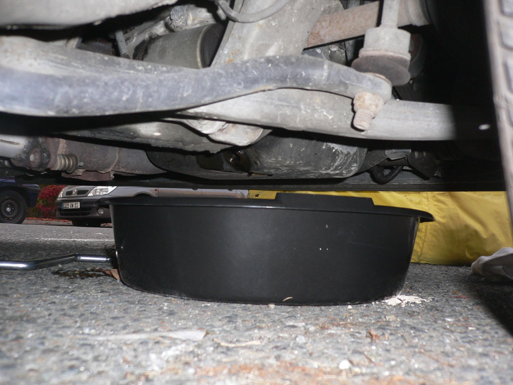

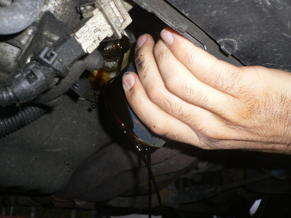

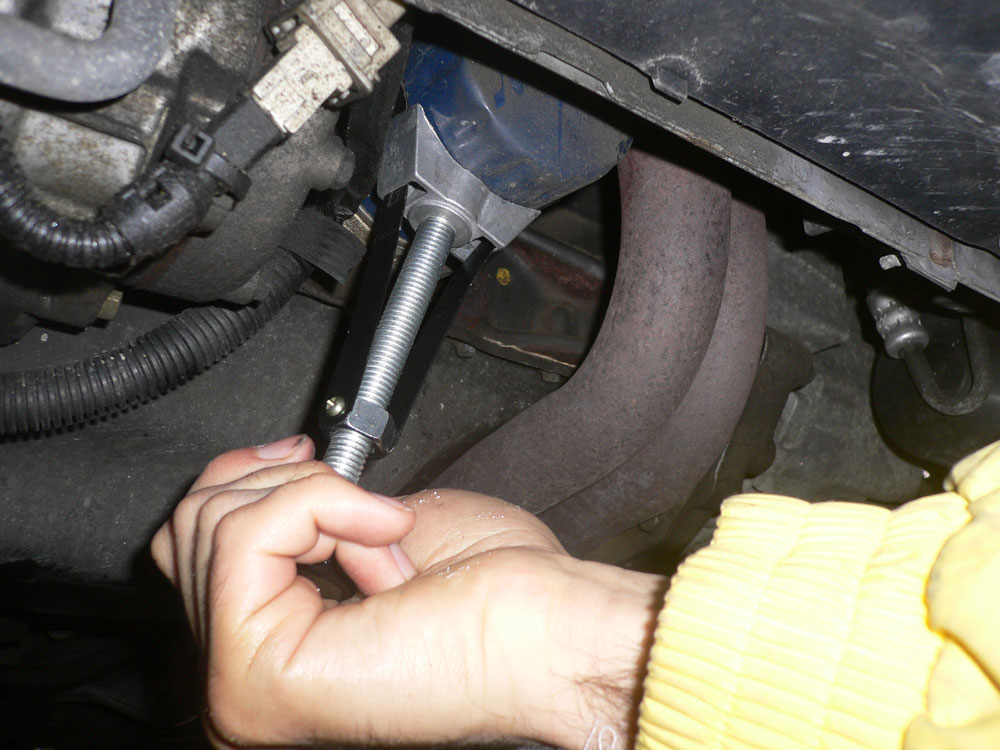

Glissez vous à nouveau sous la voiture en prenant garde de ne pas vous brûler sur le collecteur s’il est chaud ! (sur les photos, ce sont les deux tubes rouillés à droite du filtre). Positionnez la bassine sous le filtre, elle va cette fois recevoir le reste de l’huile. Placez votre clef/sangle à filtre afin de pouvoir juste desserrer le filtre.

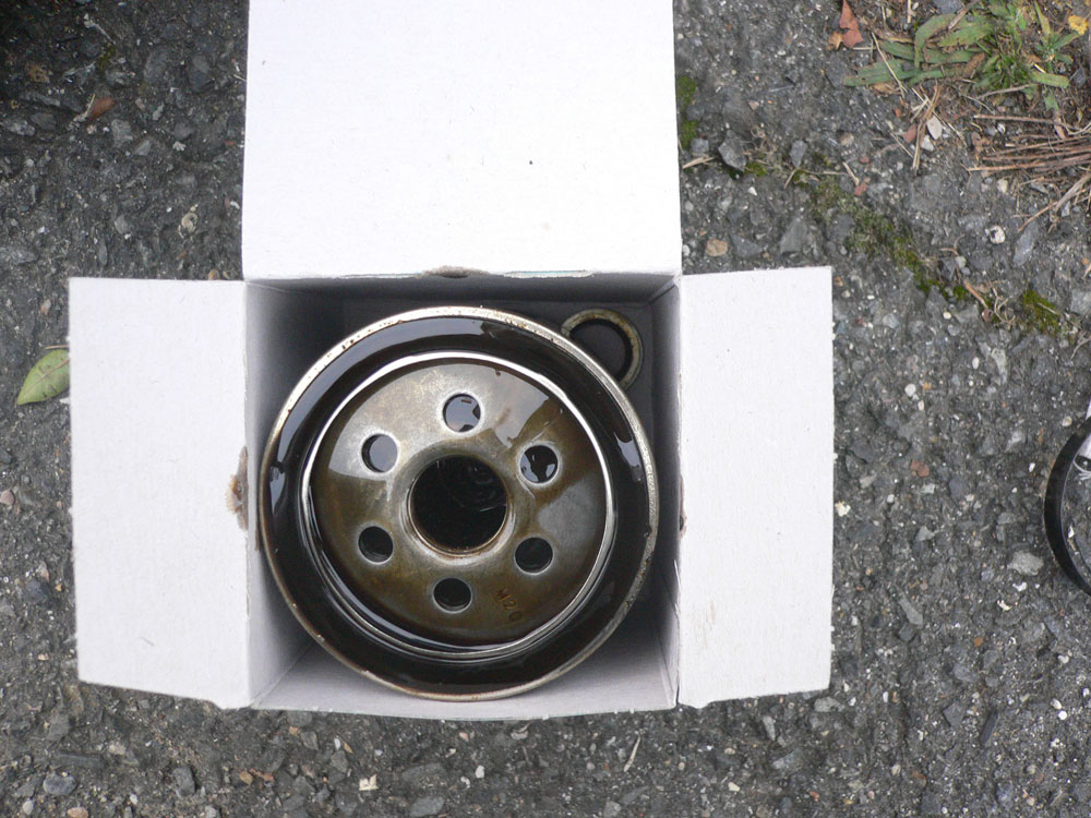

Comme précédemment, finissez de dévisser à la main. Retenez tant qu’à faire le filtre, et videz le dans la bassine qui je vous le rappelle est en dessous.

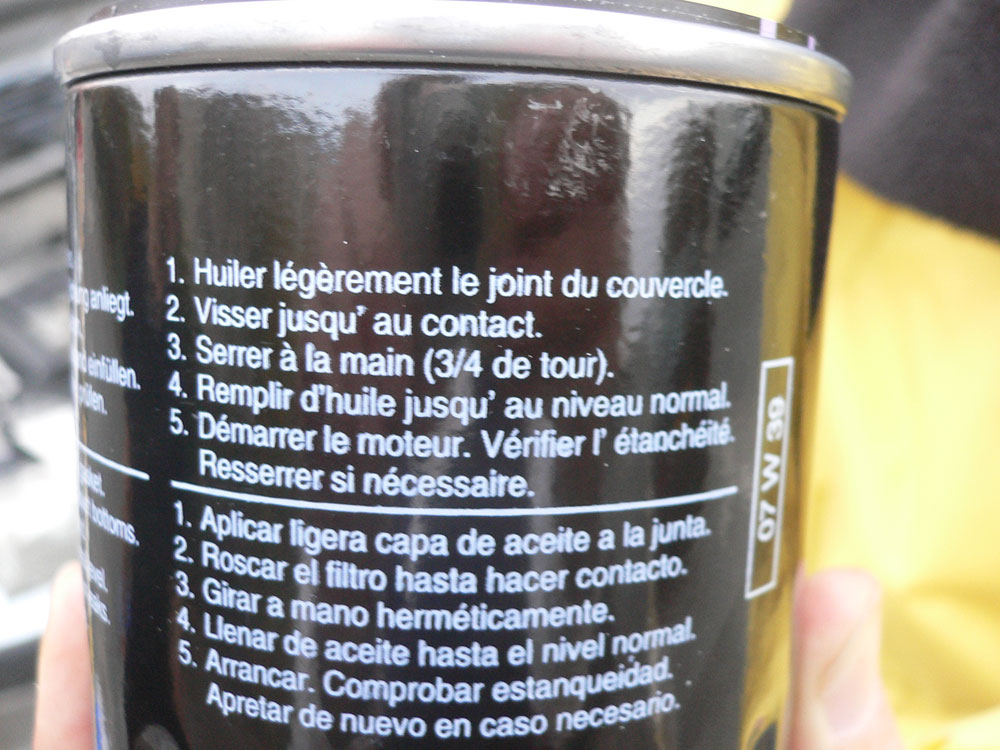

Laissez le reste de l’huile se vider, rangez le vieux filtre dans la boîte du nouveau, et lisez les indications sur le nouveau.

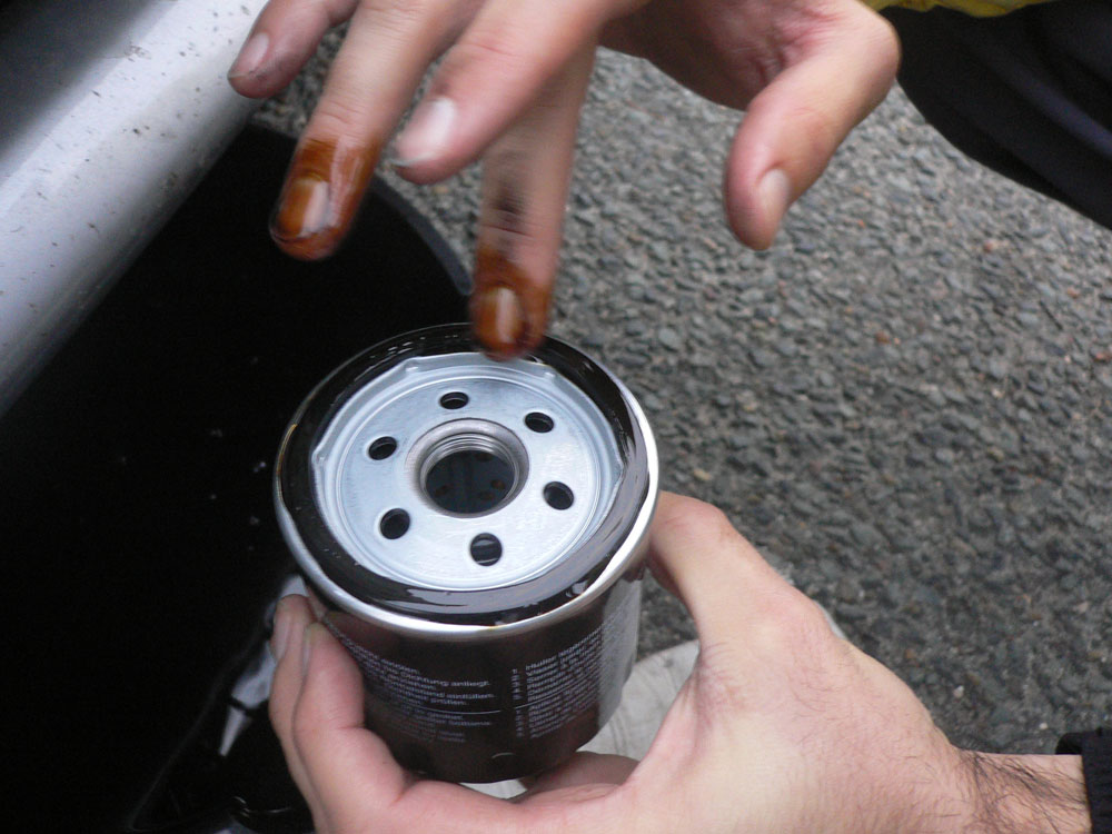

Mettez un peu d’huile (la vieille ira très bien) sur votre doigt afin d’huiler le joint du couvercle du filtre et remettez le filtre en place.

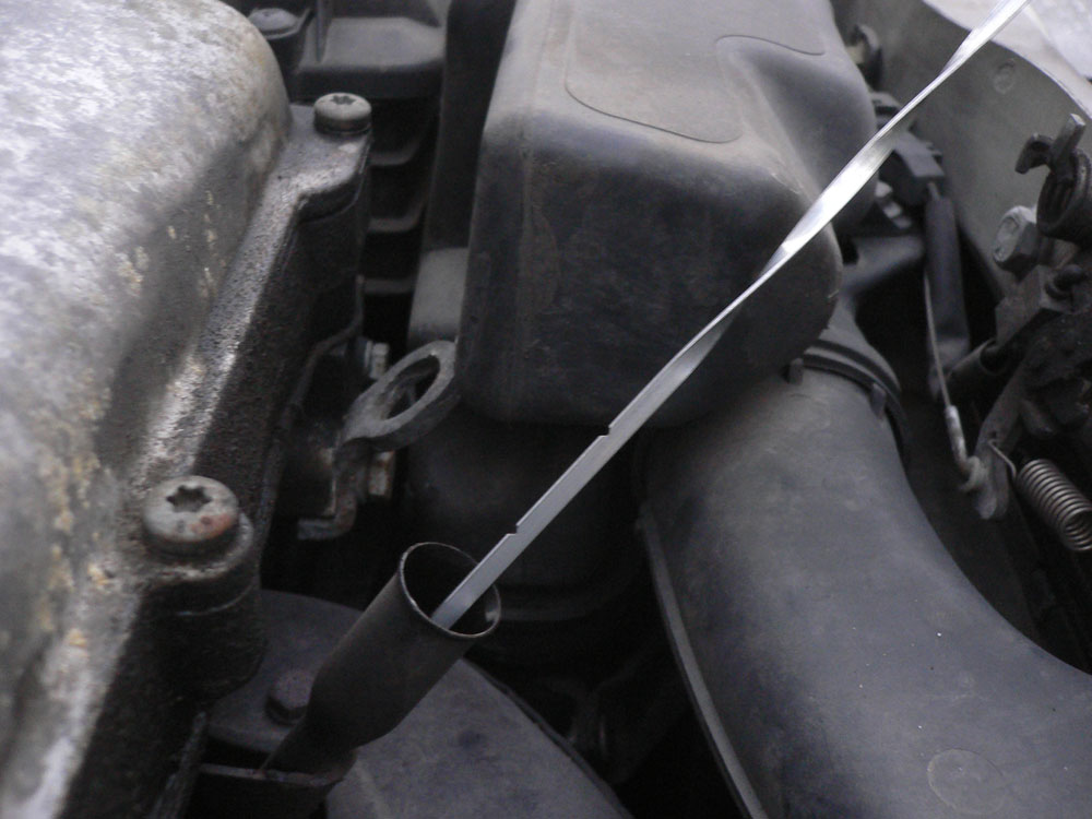

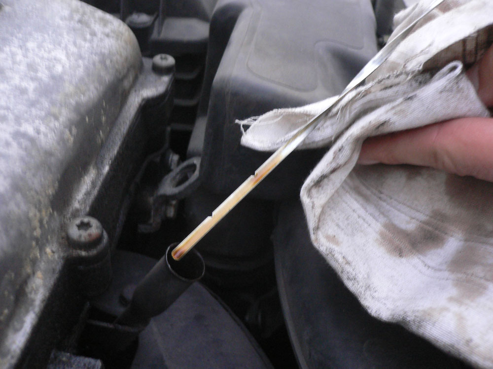

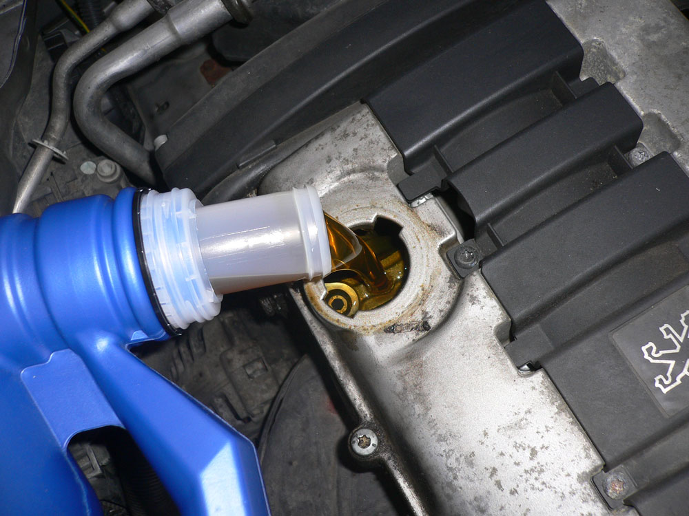

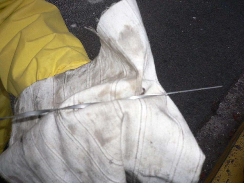

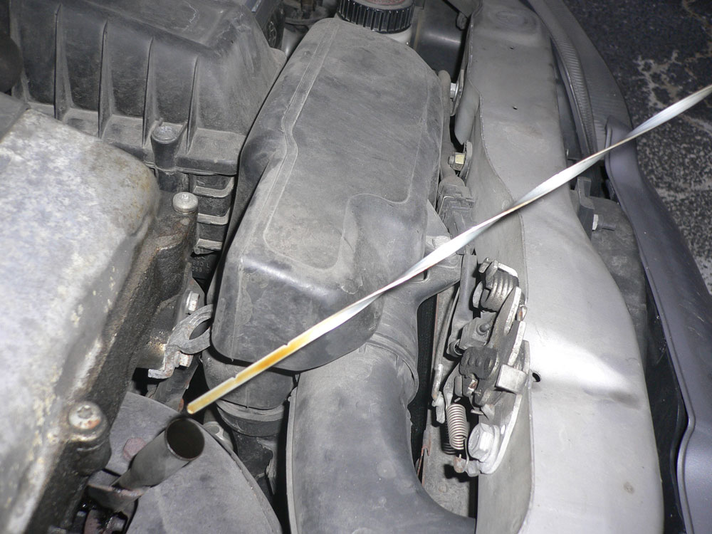

Remettez environ 2,8L d’huile dans le moteur et contrôlez le niveau à l’aide de la petite tirette à droite (en orange/marron sur les photos). Sortez la, nettoyez la, remettez la et ressortez là immédiatement pour vérifiez le niveau.
Ajustez au besoin en rajoutant de l’huile. Mais pas trop ! Votre bloc doit contenir environ 3,2L. Resserrez convenablement (fortement) le filtre à la main (pas grasses, sinon ça glisse :p). Pour info, il y a 0.5l entre le niveau mini et maxi sur la tirette.
